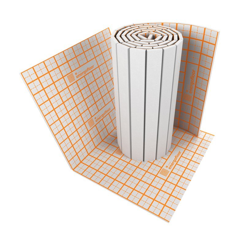

А чтоб не греть и заодно соседям потолок под трассу ложится специальная защита Energofloor см. фото, стоит не дорого. Но только не путайте с тем что продается на рынках в рулоне, белая такая, с фольгой, ее разъест раствор и она превратится в труху.

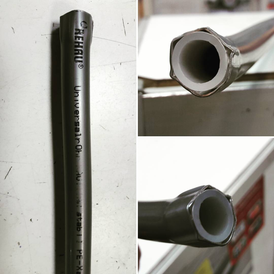

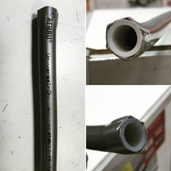

Будьте осторожны! На фотографии "фальшивка" под трубу Rehau Rautitan Stabil 16мм. Как оказалось, торговые точки Москвы забиты фальсификатом под трубы/фитинги фирмы Rehau. Покупайте продукцию Rehau только в проверенных местах, а компании Rehau пора действовать и защитить от подделки своих потребителей. #Rehau #фальсификат #подделка
