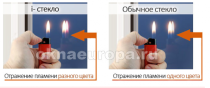

Лично я бы рекомендовал вам поставить стеклопакет 32мм с i-стеклом и разными дистанционными рамками. I-стекло обеспечит дополнительное сохранение тепла, а разные рамки погасят звуковой резонанс и будет значительно тише. Формула такого стеклопакета – 4-12-4-8-4Ист.
Да, кстати, чтобы убедиться, что вам изготовили точно стеклопакет с I- стеклом, нужно сделать простые действия. Ниже картинка.
