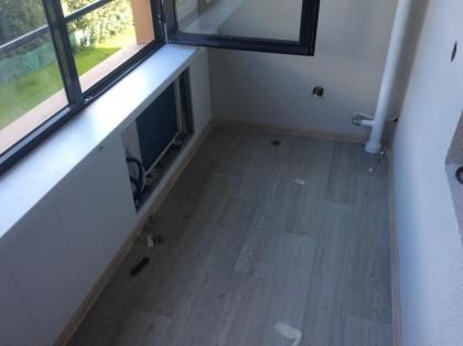

А у Вас решетки на балконе не стоит? Устанавливал кондиционер в одном Жк где так же не разрешают вешать на фасад. Но там на балконах сделаны сквозные решетки и кондиционер врезал в стену балкона. Выглядит это вот так IMG_0405.JPG IMG_0405.JPG

Самим такое, наверное, нельзя  делать?
А у Вас решетки на балконе не стоит? Устанавливал кондиционер в одном Жк где так же не разрешают вешать на фасад. Но там на балконах сделаны сквозные решетки и кондиционер врезал в стену балкона. Выглядит это вот так attachicon.gifIMG_0405.JPGattachicon.gifIMG_0405.JPG
Если б была такая решетка, то устанавливали бы туда. Но у нас окна в пол идут, поэтому пришлось на стену вешать.
Тоже не кажется эта конструкция правильной с точки зрения перепланировки.
УК наверняка бы не одобрила, а значит на свой страх и риск
Тут бы снаружи посмотреть, как это выглядит. Скорее всего сильно меняет вид фасада, и не разрешат такое делать.
