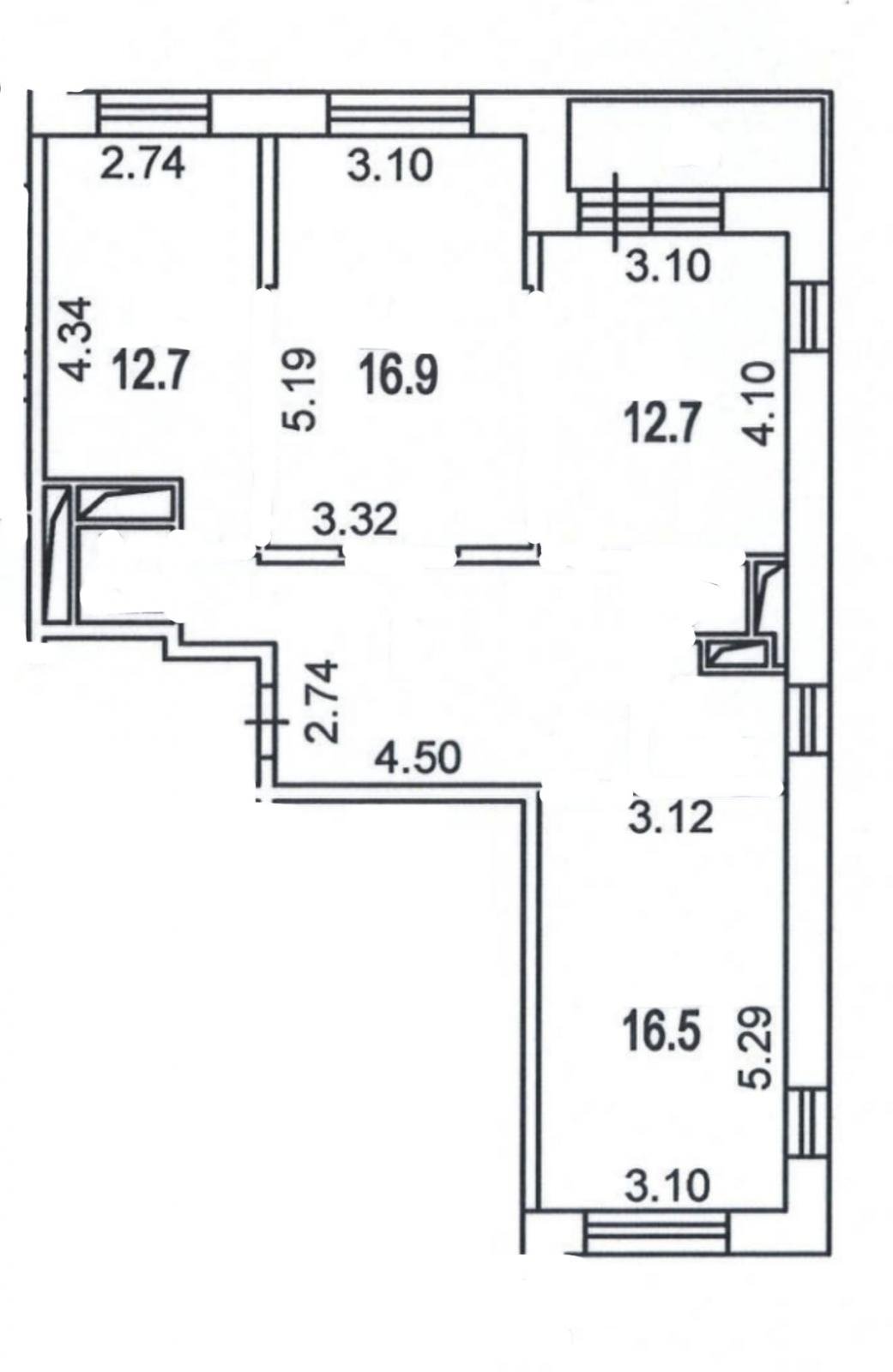

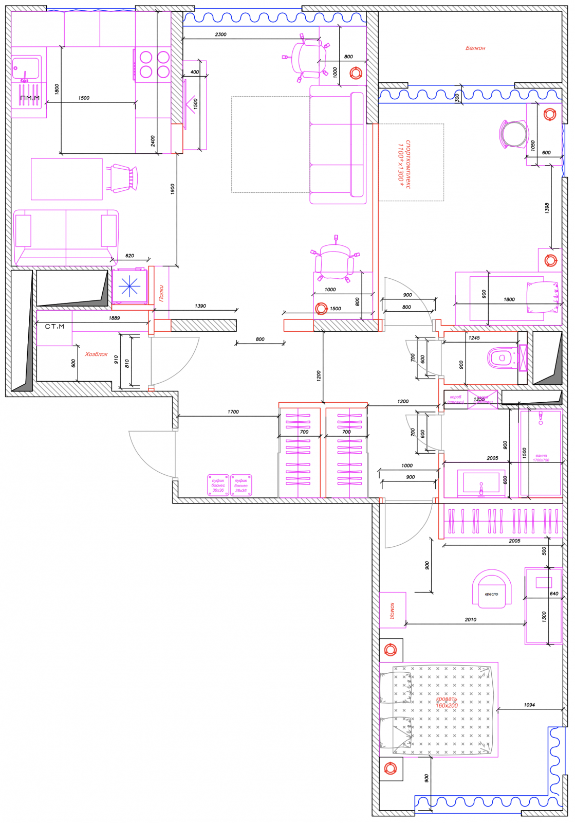

Перед вами планировка 3-ки для молодой семьи с 2-мя детьми, (3 года и новорожденный).
Задача сделать квартиру удобную для жизни.
Вводные были следующие:
-простор, а не мелкие закутки
-достаточно места для хранения
-2 рабочих места в квартире
-скрытая/частично скрытая кухонная зона
Прошу вашей критики!

Не во всем в Вашей планировке разобралась. Не поняла где именно Вы разместили рабочие места и по какому принципу их размещали? Если время работы разное, я бы делала их в разных комнатах, чтобы тот кто работает не мешал тому, кто спит. Справа вверху у Вас детская комната? Как по мне, она маловата для двоих детей. В ней письменный стол и тумбочка? Зачем они им нужны? В детской для дошкольников должна быть игровая зона, шкаф для вещей, шкаф для игрушек, игровой ровный стол и кровати. Смысл дивана, смотрящего в окно на кухне тоже не очень поняла.
Рабочие места в гостиной, так как занимаемся за компами приблизительно в одно и тоже время вечером, поэтому в общей комнате (вместе с детьми). Хотя про второе место можно еще подумать-возможно пока убрать его в детскую.
Маленькая детская планируется до того момента пока в комнату не сможет переехать второй ребенок (это минимум 3 года) , потом поменяем местами (это не проблема). В детской будут шкафчики для игрушек (они не показаны), спорткомплекс. Пока шкаф туда не хочу ставить-занимать много места. А после переезда им достанется шкаф из большой комнат, а взрослым установится в маленькую.
Стол в детской стоит условный, может быть там он будет, а может быть там будет взрослое рабочее место, пока так.
Сейчас живем в одной комнате с ребенком 2,5 и не уверенна что к 3-он сможет спать сам в своей комнате, как бы не получилось так, что будем в 4-ом спать в спальне. (маловероятно, но не исключаю)
На кухне диван расположен так из-за удобства, если расположить у другой стены-будет проблемный подход к холодильнику.
Со столами более-менее понятно, да их и переместить легче всего по необходимости. Третий стол я бы пока не делала, для детей он все равно ненужный будет еще лет 10. Сначала детский столик удобно, а потом парта предпочтительней. А где у Вас холодильник на кухне? Напротив двери? Диван лучше разместить вдоль левой стены, напротив можно разместить телевизор.

Елена Андреевна, для меня это знакомая планировка квартиры. Только по моим данным кухня должна быть там, где балкон.. Правильно? Или нет? Вы перенесли кухню на место жилой комнаты? Если да, то проблематично будет узаконить этот момент. Но это было отступление от вашего вопроса.....
Меня "цепануло" два момента:
1) холодильник стоит очень далеко от рабочей зоны кухни. Зачем Вам наматывать лишние километры?
2) нет "перевалочного" места около холодильника для продуктов. Обычно/иногда нам нужно что-то поставить или положить около холодильника пока мы отвлекаемся на что-то другое в нем.....
3) и самое главное: зачем так далеко делать коммуникации от стояка и венканала? Зачем кухню переносить к окну в другой конец комнаты? Тем более, там у вас батарея отопления.... Зачем технически усложнять для себя эти моменты? Для меня логичнее было бы рабочую зону кухни поменять местами с обеденной зоной.
