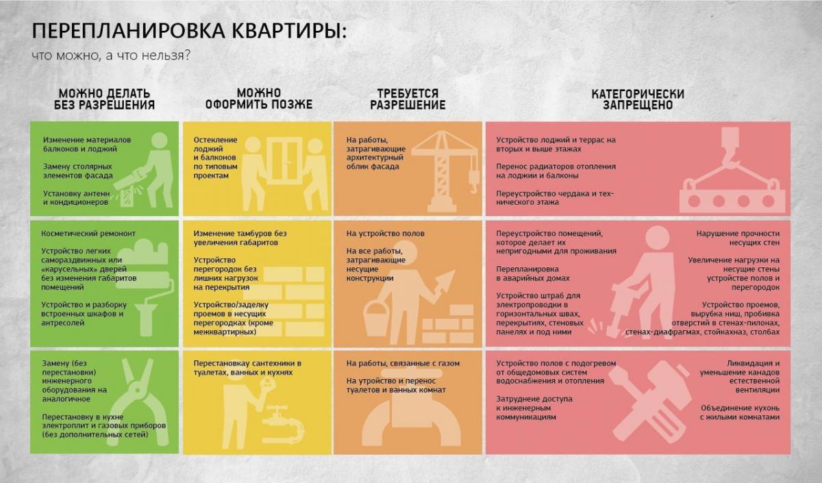

Вот схема того, что можно и что нельзя делать в доме
Источник крайне авторитетный, в котором написано про штрАбы))) Классик говорил и все впустую, - не читайте на ночь советских газет. Работайте с профи.
"Устройство\заделка проемов в несущих перегородках (кроме межквартирных)" - это оно?
А с чем Вы не согласны? Все написанное имеет место быть. Все кратко и по делу
