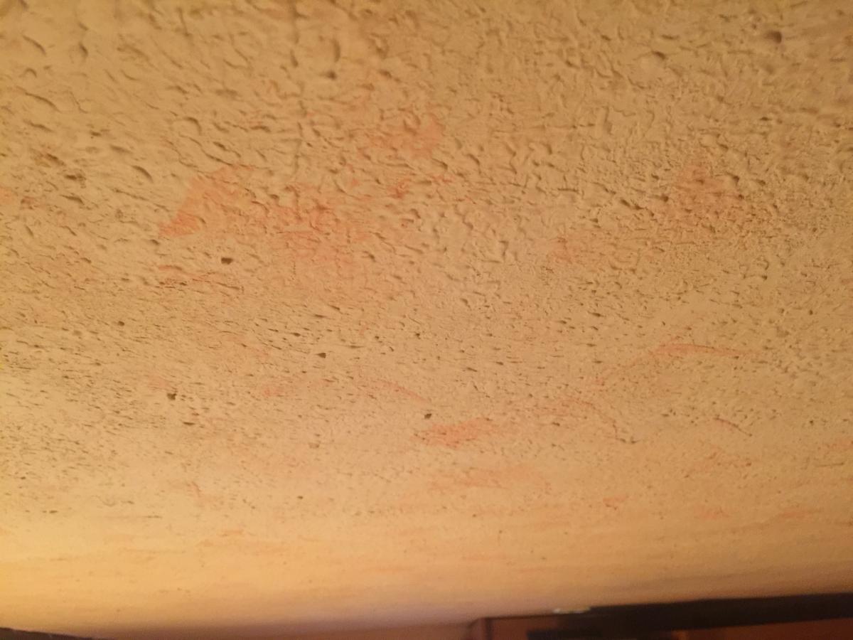

Здравствуйте! Подскажите, пожалуйста?!
В комнате стены сделаны декоративной штукатуркой, бежево-красным цветом. Хочу сменить интерьер, перекрасить стены в серо-белый, примерно. Структуру менять не хочу.
Как правильно это сделать и что для этого потребуется?
И есть пару сколов, как их можно заделать?
Спасибо!

Добрый день. А она воском или лаком не покрывалась?
Насколько помню, нет!
Тогда проще. Берите краску и перекрашивайте. Но сначала нужно белой краской всё закатать, а потом уже в тот цвет, какой хотите, иначе оттенок совсем другой получится. А перед покраской лучше загрунтовать для лучшей агдезии.
Сколы восстанавливать в идеале конечно такой же штукатуркой после грунтования.
А если покрывалась, то уже не перекрасить?
Воск придётся зашлифовать, а в идеале счистить полностью. Краска плохо на воск берётся и может не взяться вовсе. Я когда-то пробовал водоэмульсионной матовой крыть, эффект ужасный и она быстро слазить прям начала. Также не редкость, что после покраски полосы ползти могут, прям трещины. Штукатурка не пострадает, а вот краска долго не продержиться. Про разводы я молчу вообще.
Так а воск тяжело снимать и долго ли надо зачищать? Можно так и всю штукатурку спилить, знаете ли.

Вот человек красит прямо ребристую декоративную штукатурку.
Выглядит неплохо.

Я не понимаю, неужели её нельзя покрасить обычной краской с помощью кисти? Она ж так прокрасит все ямки, а валиком толку не много. Краску можно взять водоэмульсионную матовую.
Чтобы всё выглядело естественно просто кисточки не достаточно. Нужно не равномерное закращивание и от валика остаются красивые разводы не мазков, а капелек. Таким образом сама штукатурка выглядит натурально.
А если покрыть штукатурку краской из распылителя или балончика? Такой вариант реален?
Да, но она не равномерным слоем может ложиться. Я не уверен, что красиво будет. Да и на сколько краска из балончика стойкая по вашему?
