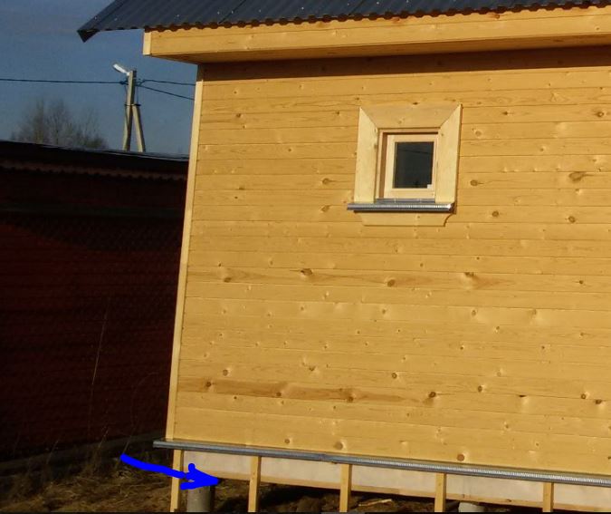

У меня глина, но это не главное. Сваи из-за сроков и бюджета (каркасник на ленточку ставить долго и будет стоить как полдома). А закрыть хочу - потому что полы холодные будут, да и коммуникации из земли в дом пройдут
Сказали, что для моего проекта это дорого и нецелесообразно. То что кирпич будет по земле тоже не комильфо, поскольку сыграет грунт, но как вариант - сделать отсыпку можно, но это уже дополнительные затраты.... Как-то так, поэтому я думаю про вариант сваи-пеноплекс-сайдинг-пена
А пеноплекс и сайдинг между собой как соединять, не пойму?
Ну, это вы утрируете конечно. Я просто спросил, есть же, наверное, какие-то альтернативные варианты.
Не понимаю зачем это делать , теплее особо не будет, лучше полы потолще утеплить, пусть там ветер гуляет, как бонус ничего не сгниет, канализации ничего не будет, ввод воды с греющим кабелем, вокруг дома травка цветочки.
Однако же, все советуют закрывать этот зазор от пола до земли, где бы я не читал.
