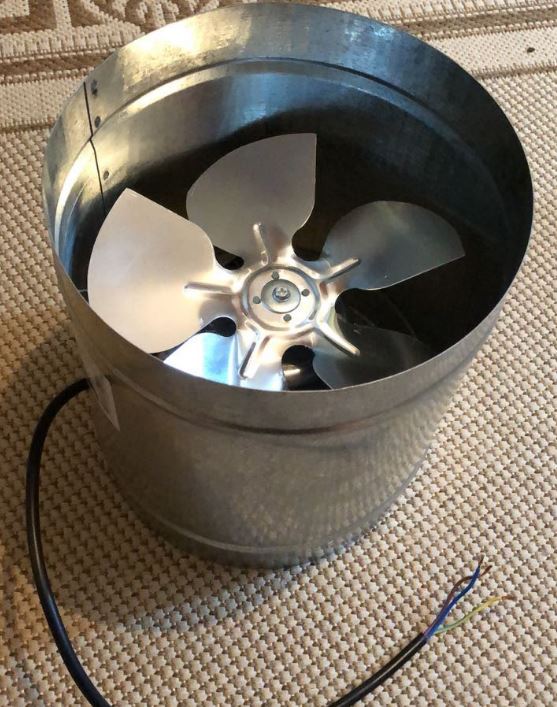

Если не сильно пошла плесень, то могут исчезнуть, просто прекратится процесс, а так ты их  выводишь, но от сырости они снова появятся. У меня низкое подполье, ползать по пластунски приходится, я ничего не выводил, постелил пленку, воткнул в один продух канальный вентилятор и все (но заметно стало суше и без него, я его практически не включал). А еще, один раз попробовал шашку серную запалить, просто на всякий случай, она тоже на начальной стадии убивает все грибки да и не только)
Сам почувствуешь носом что сырости стало намного меньше, и рукой проверяй лаги, они д.б. сухие
